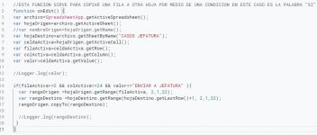

Buenos dias compañeros solicito de su ayuda tengo una app que es para seguimient de casos en la cual tengo varias tablas con diferentes casos pero hay una tabla que es para "JEFATURA" tengo una tipificacion que cuando el caso no se pudo resolver es enviado a la tabla jefatura pero eso lo hago por medio de "AppScrips" que al tipificar "ENVIAR A JEFATURA" se copia la fila a la tabla "Jefatura" pero me da mucho error porque hay veces que no copia y no se porque.
habra otra forma de poder hacer ese procedimiento por medio de AppSheet directamente y no utilizar "AppScrips"
nota: adjunto envio captura del codigo de AppScrips
