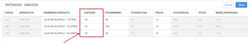

Para hacer la actualización, piden visualizar los datos de los productos que pertenecen a dicho almacén lo cual esta como a continuación les muestro:
Como pueden observar, los productos son los que están dentro de ese almacén en particular, entonces, donde viene la complicación.
Existe la columna CANTIDAD, la cual es la que recibe el valor de actualización para el inventario, sencillo.... pero, la cuestión, aquí son dos, esta vista tiene activa la opción de EDICION como se observa en la esquina superior derecha, con esto es posible EDITAR por cada una de las líneas de los productos y hacerlo de manera "masiva" ESTE ES UN DE LOS PRIMEROS REQUERIMIENTOS DE LA OPERACIÓN, que la edición sea de esta manera, editar el campo de cantidad en un solo movimiento, dando como resultado, esto:
En en cual se observa que ya es posible EDITAR todas las líneas desde esa vista cambiando los valores de uno a uno, pero en la misma vista a final de cuentas.

1. Al editarlos y dar clic en el botón de SAVE, solo guarda los valores sobre la misma tabla [PRODUCTOS], sin embargo, para llevar el control de las Transacciones se genero otra tabla la cual recibe una copia de todos estos registros y lo hace de manera acumulativa, que quiere decir, que al enviarlos, guarda los registros con fecha y hora de los mismos para posteriormente generar reportes* (esto será mas adelante).
Entonces, debo Guardar estos datos y después SELECCIONARLOS para enviarlos a esta tabla de Transacciones por medio de una ACCION previamente creada la cual copia los datos necesarios, aquí viene el punto 2.
** Aquí los datos ya fueron guardados, como se puede observar la columna CANTIDAD cambio a 20 y el STOCK se actualizo +20
Ahora hay que seleccionar para que haga la copia.
