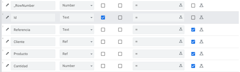

Hola, te voy a poner un ejemplo similar. Para filtrar los productos del cliente seleccionado, tenemos que relacionar las tablas entre ellas como en la siguiente imagen.

Tengo una tabla PEDIDOS que tiene varios campos, pero el campo Cliente es un campo referenciado a la tabla CLIENTES y para ordenar la lista de los clientes, ponemos la siguiente expresión en Data Validity -> Valid If:
JavaScript:
ORDERBY(SELECT(Clientes[Id],TRUE),[Nombre],FALSE)
k2QLjr_LE78w4Zuwy9wreYOrJTxcKNb26rVB9DxPTA4oVhZ4dku-qjI2W5rc3kKuip2wqDj7auk_Gms9e6TiLzBRGvyf1SrJTnj06mg27KMgf-nCFejIapaWVi1jx_q3i1khduVA-zNkLamDf5LQB_U
El campo Producto también es un campo referenciado pero a la tabla PRODUCTOS y para mostrar solo los productos del cliente seleccionado y ordenar la lista, ponemos la siguiente expresión en Data Validity -> Valid If:
JavaScript:
ORDERBY(SELECT(Productos[Codigo],[_THISROW].[Cliente]=[Cliente],TRUE),[Nombre Producto],FALSE)
F7hU4ZzJ5hGw16Xs4AIhewx4gNDySeG0XvQgQ_w8jrPh6GZmOsnfVlUywx8XzHPqRHMoDxcF3VRkJagqP7mlt9cKzR-vj_vq98-kWwsiF0K9lPzXbdhzJjVZVq16Uenrg8XIFPBf9l1sBO_uy6lPjjQ

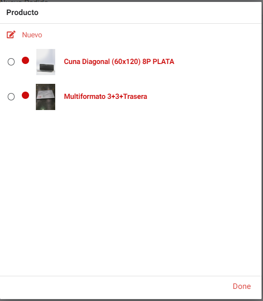

En la siguiente imagen por ejemplo se seleccionó el cliente "El Barco".
gknxUZBjh21hp9-Zu-Mtp4tkRgYdN6usLa0nd0cEC2MPucEFoGkL-hWZrMX1hfoY_-0KL-x3d192tiG1ZEFbW70BbVM9-1HNzVSxxdhj68L3MNjqHjWCtahu9Ydxun8Xsj7GE3RmRKGTMu4CfZCursQ
Aquí se muestra la lista con los productos solo del cliente "El Barco".
6J0iI8Kw3Zbibx_Oq1tBsAYu6CojEyFqvQXXa3TSPqOjhMYfc1PcisfgQH0uwtpfUjgS04_6yBHEak19MkHrbpDIlYgoBzjRPLCEyVC-jEriKzX-TmkyxEWC9gAYT5kZlh96ICikyVpyfaWANz8_m3w
En este otro caso se seleccionó el cliente "HDC Porcelánicos.
Ru9sfPbMUx98YreXI7eFUxImE5O7XwyjvGf874LHgM6dsH3XMcatnm4F_g-WBnIJPsU_xiBj8vjPnvFUQpA7otv9n985oON1aM5qJr0AQg3FlTYOcOvniXGGg2AK62U9XL4AVSAiQPETyDbyJ6-f4cQ
Y aquí se muestra la lista con los productos del cliente "HDC Porcelánicos".
p0PeLE4OtxrDqTbEKUF_g5EYTkMYeFvy2aLrLDp7AlttbdTod2DlL1B1FU8teJ6KDPjnemF9e1tbZLqHaQCQc0AOY125pVRyFezTY-VfT-ByOLzrsiOt9_aes6hDEf-bPElPXyvnUROtCKGw4vkWSuQ
