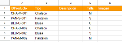

Empecé por incluir una "Descripción" y una "Imagen" en la tabla. Y en detalle así se ve la tabla en Appsheet.
Vas a editar la columna "IDProducto" y en el apartado "Auto compute" opción "Initial value" vas a copiar la siguiente expresión:
CONCATENATE(UPPER(LEFT([Tipo], 3)),"-",[Talla],"-",RIGHT("000"&(COUNT(FILTER("Productos", ([Tipo] = [_THISROW].[Tipo])))+1),3))
Luego de escoger el Tipo de producto y la talla, te mostrará el IDProducto completo

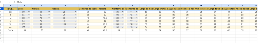

Buenas tardes! Intenté esa fórmula en una tabla en la que el campo "Talla" no es tipo Enum sino que está relacionado con una tabla llamada "MEDIDAS", y la fórmula ya no me funcionó :( Tabla prototipo.png
En la tabla MEDIDAS, cada medida tiene muchas variables que necesito para elaborar la prenda, por eso no puede ser simplemente tipo Enum... Además esa tabla la hice como si fuera para una hoja de cálculo tipo Excel, ya que para la talla S, por ejemplo, la medida de la cintura está en el rango entre los 60 y los 64 cm, por eso creé la tabla así, con desplegables en la hoja de cálculo. Pero se puede obviar ese rango si es un problema para la fórmula de appsheet Agregar Producto en tabla prototipo.png

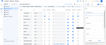

Esta captura muestra que si quiero agregar un producto, el ID no se muestra, y la tabla "Talla" es del tipo Ref
Por favor me puede orientar para que la fórmula me funcione correctamente? No sé si ese detalle de la tabla sea el que no permite que la fórmula funcione...
Aguilar
Miembro Activo
Hola Marcela
Si cambiaste la columna [Tipo] por [NombreProducto]... también lo tienes que cambiar en la expresión que te dí.
CONCATENATE(UPPER(LEFT([NombreProducto], 3)),"-",[Talla],"-",RIGHT("000"&(COUNT(FILTER("Productos", ([NombreProducto] = [_THISROW].[NombreProducto])))+1),3))
